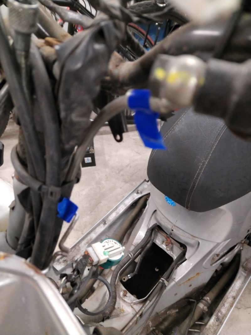

I marked the links and wires with colored tape

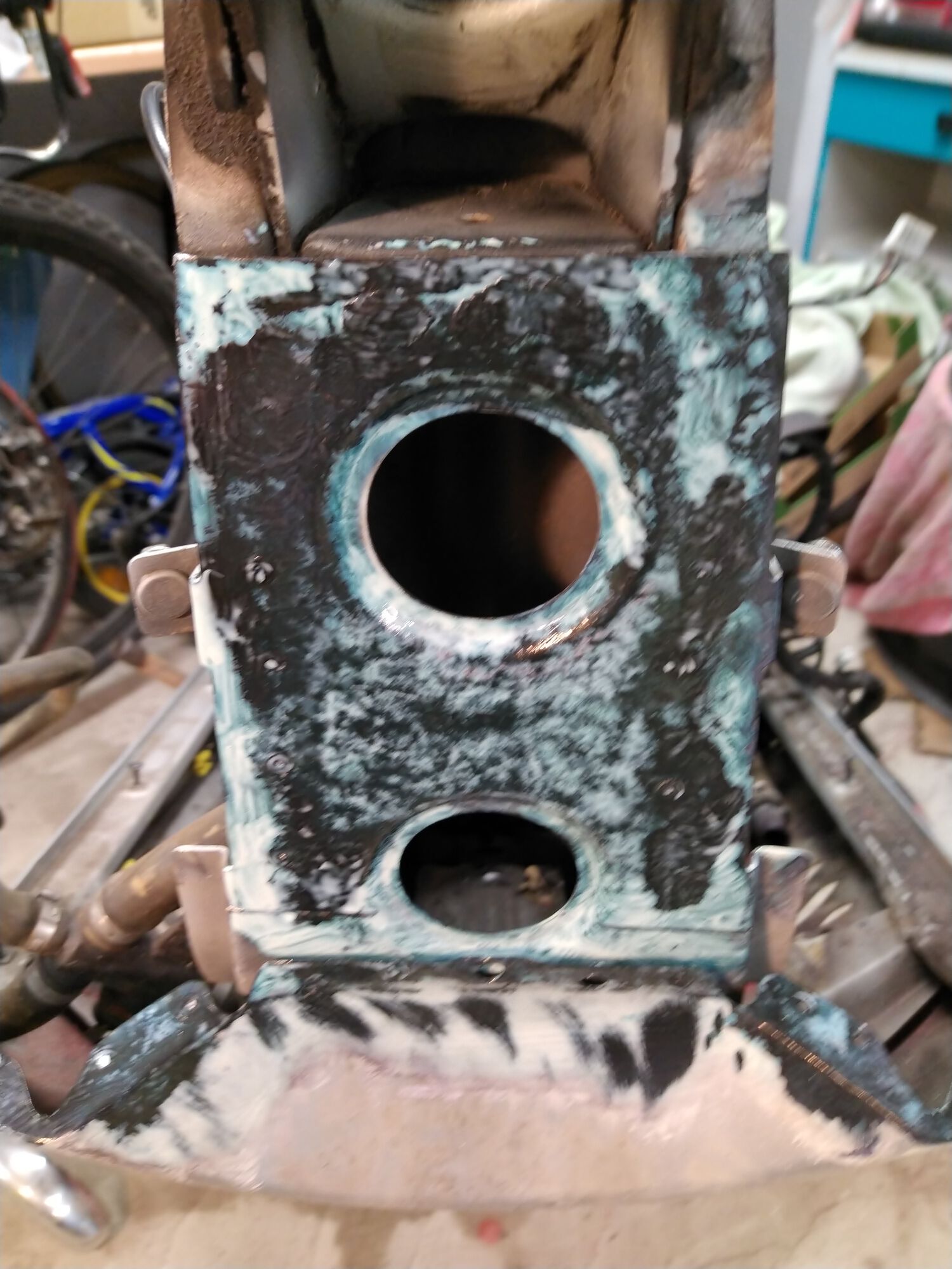

Kontynuuję pracę. Chroniłem ramę i przód przed korozją. Użyłem dwóch produktów: polimerowego klasztoru rdzy i spryskałem cynkiem.
Kilka zdjęć
Usuwanie rdzy
Usuwanie rdzy
After rust removal application
After 24 hours
After 24 hours
Front after 24 hours
Zinc application
Zinc application
After ground application
Zinc on spray
Zinc on spray
Rust remover
Rust remover

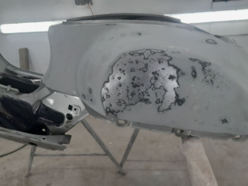

New wound on the body after cleaning :(

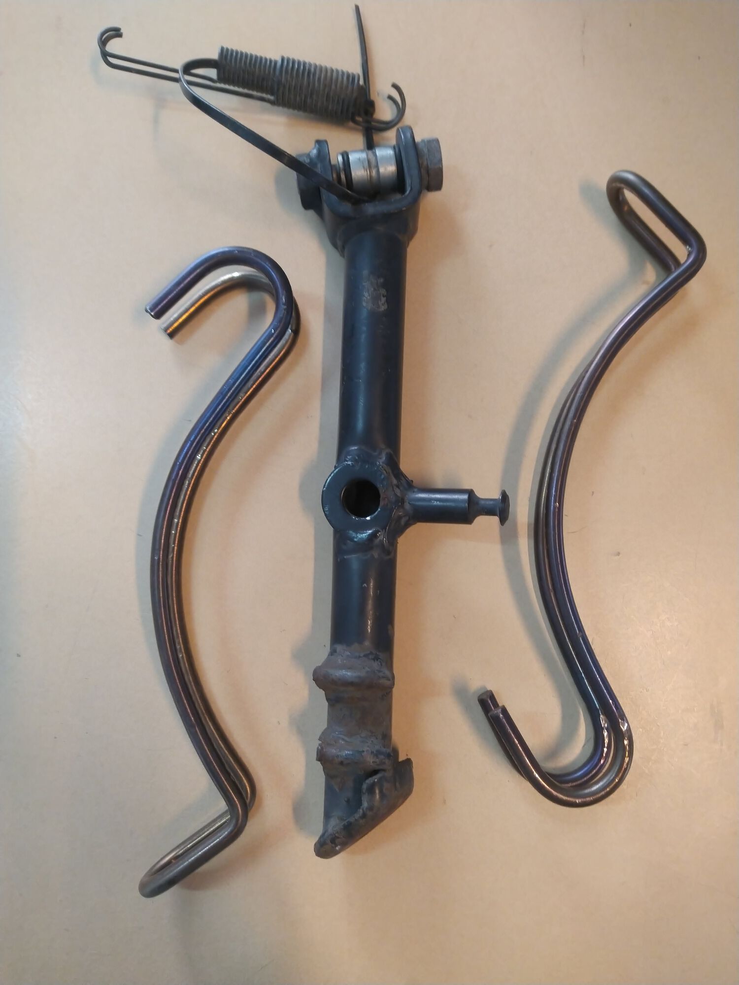

New (stronger) wires for the side leg
6 mm
6 mm
