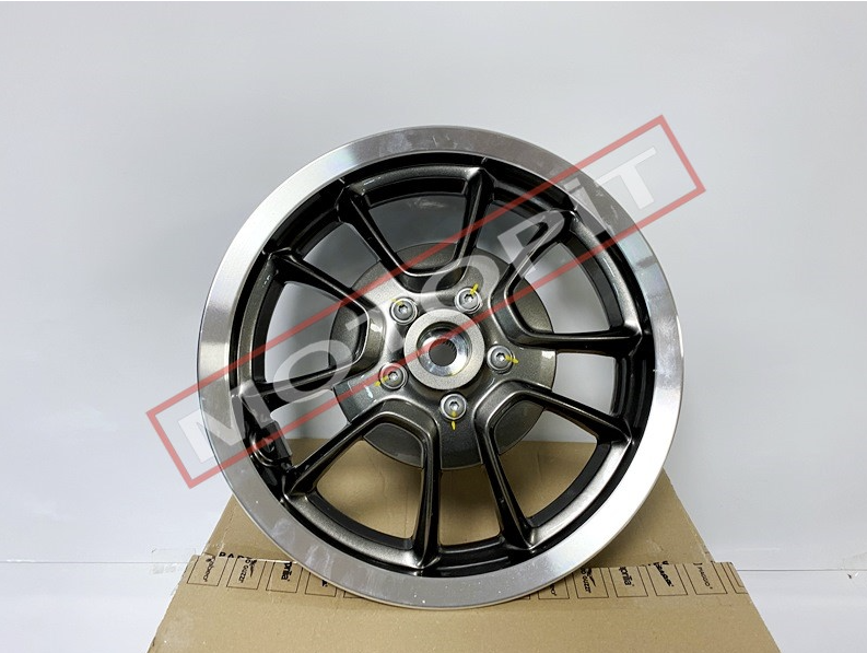

Hello everyone. I got 2023 vespa primavera s150. There is clicking sound from rear wheel. There is a video from other forum. Its the same sound i got at my vespa. They say its about wheel rim but some people say they changed the rim and sound come back again. Any idea about this and solution about it? Thank you.

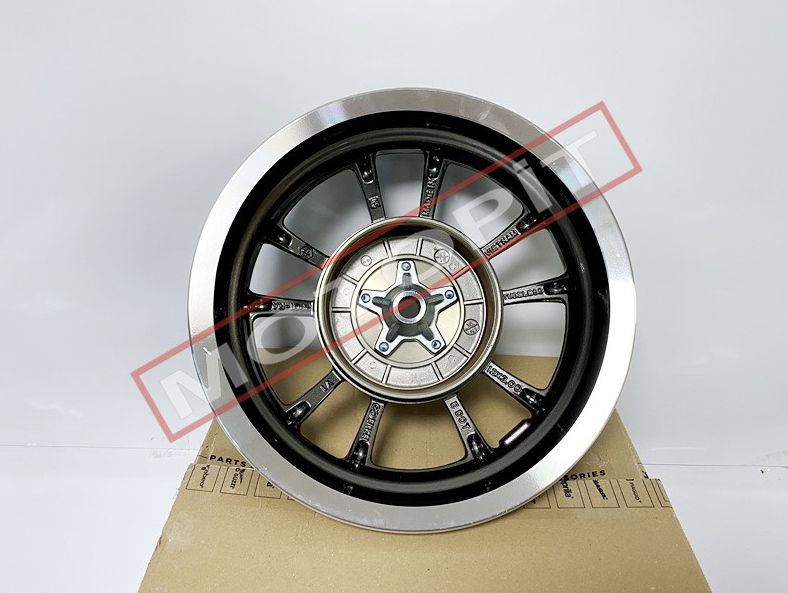

Welcome to MV and congratulation on your first post.
There are already several topics about this here and in the German forum. Please search for them here, I have also linked to the German posts.
The solution is to replace the rim.
Perhaps you have the opportunity to swap it for another rim / another rear wheel as a test. Also try your rim on another vehicle. The fault will move with it...

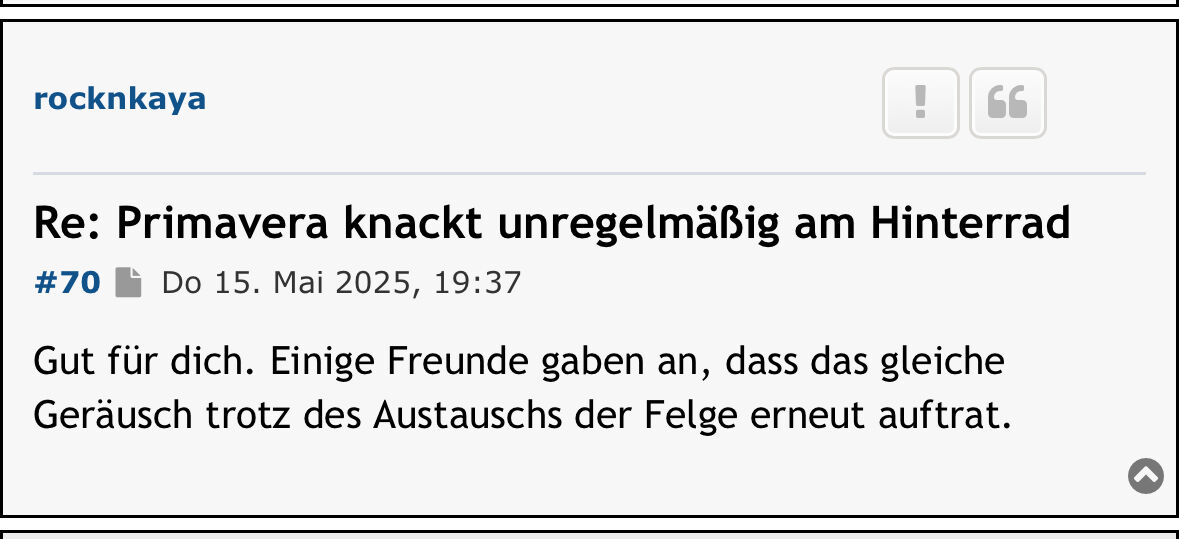

and this is the last link from germanforum i given belongs to a user:
Re: Primavera knackt unregelmäßig am Hinterrad
#65 Beitrag von Balrog » Di 22. Okt 2024, 11:18
Tja!
Leider ist das Klackern am Hinterrad meiner PV125 jetzt wieder einige Male aufgetreten, nachdem es monatelang (ich dachte eigentlich für immer) nicht aufgetreten ist.
Allerdings nur wenn die Außentemperaturen einigermaßen hoch waren, so ca. ab 20° Lufttemperatur.
Ich wollte es zuerst gar nicht glauben, aber es ist tatsächlich wieder da.
Letztes mal am 16.10. nach 25km Fahrt. Und da war es gefühlt sogar noch lauter als vor dem Tausch der Hinterradfelge.
Das gefällt mir überhaupt nicht.
Vor allen Dingen habe ich mir überlegt: Wenn ich jetzt die Felge noch mal auf eigene Kosten ersetzen lasse, dann habe ich wahrscheinlich am Anfang wieder Ruhe, aber vielleicht tritt das Problem ja dann nach einigen Monaten bzw. ein- bis zweitausend Kilometern wieder auf. Wer weiß das schon. Und solange Piaggio das Problem nicht analysiert hat, weiss man nicht, ob eventuell Spätfolgen außerhalb der Garantie auftreten.
Also jetzt bin ich schon ziemlich enttäuscht von diesem Hersteller.
Egal. Also heute dann beim freundlichen Vespa-Händler angerufen.
Den Vorschlag, einfach mal auf Verdacht die hinteren Bremsbeläge zu tauschen (würde mich um die 100 € kosten, weil keine Garantie auf Verschleißteil!) hatte ich zuerst in Betracht gezogen.
Ich fragte dann, was denn unternommen werden würde, wenn das Problem danach (Tausch der Bremsbeläge) doch wieder auftreten würde.
Sie würden den Roller dann an Piaggio Deutschland (mit Sitz in Düsseldorf) übergeben, hieß es von Seiten des Händlers. Für einen solchen Termin bestünde aber momentan eine Vorlaufzeit von 4-5 Monaten.
Daraufhin habe ich den Vorschlag mit dem Bremsbelagtausch verworfen, und direkt um eine Terminreservierung bei Piaggio gebeten. Allerdings unter Berücksichtigung der Tatsasche, dass sich das Problem bei niedrigen Temeperaturen kaum nachstellen läßt, es also wenig Sinn macht, den Roller im Januar/Februar an Piaggio Deutschland zur Untersuchung zu übergeben. (meiner Einschäztung nach wäre April oder Mai 2025 passender, Garantie ist ja noch bis Juli oder August)
Jetzt bin ich mal gespannt, was ich für eine Rückmeldung bekomme. "

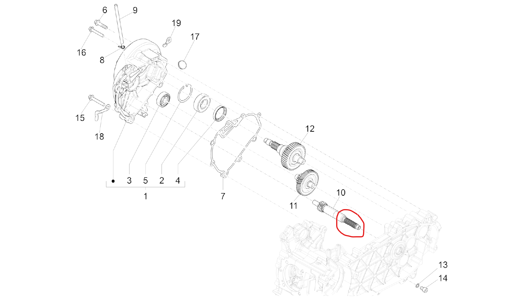

The sound comes from the splines not matching up 100%.
I had it happen on my 2022 & 2023 Primaveras.
Warranty paid to replace the wheel/rim. Sound stopped.
About 1500 miles later, it came back.
My mechanic wants to put some type of grease or paste on it now
to test it again. I don't know what it is made of, but he said it
would have to sit overnight. I just decided to live with it.
I only hear it when the motor is off and I'm backing up the scooter
into the garage. Otherwise, it's non-existent.
I'm now wondering if a slight filing of the edge of the splines would
eliminate it. But I'm not worrying about it enough to do something
about it any more.

u talked about these splines? and splines are at the rims? its not hearing at stand when i rotate the wheel. But when engine is hot, its hearing. by the way thanks for answer.

According to my mechanic, it was the matching set on the wheel. And yes, it only happens once you have ridden a few miles. I do not know why, but I'm assuming that after a short ride, they heat up and expand.
After sitting over night, they don't click the next morning until after a short ride.
When the bike was placed on a lift, there was no clicking that I could hear when turning the wheel by hand. But my mechanic turned it very slow, then called me back into the shop. The sound was very light, like sliding a piece of plastic off the edge of another piece of plastic onto the floor, a very light plop.
All this is just what happened to me twice and doesn't mean it is the same thing for you. But from your description I'm still thinking it is.

at German forum "obra" changed the rims with 2024 ones and says no clikcing sound more. i also bought rear rim and waiting for to delivery. This is what i buy i attach the photos. I hope it will solve the problem.
